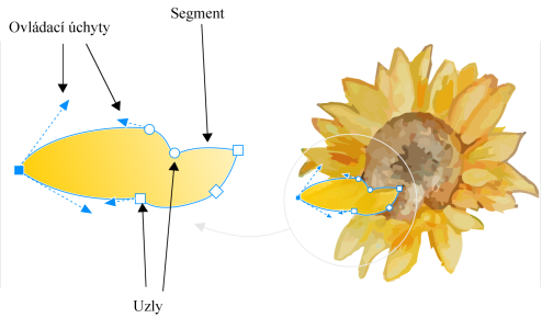

Objekt s křivkami má uzly a ovládací úchyty, pomocí kterých lze měnit tvar objektu. Objekt s křivkami může mít libovolný tvar složený z rovných nebo zakřivených čar. Uzly objektu se rozumí malé tvary, které se zobrazují podél obrysu objektu. Čára mezi dvěma uzly se nazývá segment. Segmenty mohou být křivkové nebo úsečkové. Každý uzel má pro každý křivkový segment, který je k němu připojený, jeden ovládací úchyt. Ovládací úchyty umožňují upravit zakřivení segmentu.
Součásti křivky: ovládací úchyty, segmenty a uzly
