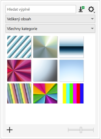

CorelDRAW umožňuje používat, procházet a vyhledávat vektorové vzory, rastrové vzory a přechodové výplně, které jsou k dispozici přímo ve vašem počítači, na přenosných médiích a v síťových složkách. Všechny tyto výplně lze použít jako vzory průhlednosti. Další informace naleznete v tématu Průhlednost objektu.
Pro začátek vám společnost Corel nabízí místní výplně, které najdete v části Veškerý obsah ve výběrech Výplň a Průhlednost. Tyto výplně jsou uloženy ve složce Dokumenty\Corel\Corel Content\Fills. Chcete-li svoji kolekci výplní rozšířit, můžete si stáhnout další balíčky pomocí okna Získat další.
Chcete-li najít výplně a vzory, které jsou uloženy v místních složkách mimo složku Dokumenty\Corel\Corel Content\Fills, můžete vytvořit odkazy na tyto složky ve výběrech Výplň a Průhlednost. Tyto odkazy nazýváme aliasy. Aliasy lze použít i pro přístup k výplním uloženým ve sdílených síťových složkách a na sekundárních úložištích (disky USB flash nebo přenosné pevné disky).
Dále si můžete zobrazit seznam oblíbených nebo naposledy použitých výplní a průhledností.
Můžete vyhledat a procházet vždy pouze jeden balíček, složku nebo seznam. Chcete-li procházet a prohledávat celou knihovnu Veškerý obsah, aktivujte možnost Procházet rekurzivně.
Když kopírujete složku obsahující velké množství výplní do svého počítače, může indexování složky v systému Windows určitou dobu trvat. Pro okamžité prohlížení, procházení a vyhledávání výplní v takové složce může být zapotřebí složku přeindexovat.
Vyhledávání výplní a průhledností si lze usnadnit filtrováním položek podle kategorií jako Abstrakce, Zvířata, Květiny, Příroda apod. Máte například možnost seřadit místní výplně a průhlednosti podle názvu a data jejich vytvoření nebo změny.
Výběr Výplň umožňuje vyhledávat, procházet a spravovat místní i sdílené složky.
Výplně a průhlednosti se zobrazují jako miniatury. Když najedete ukazatelem na miniaturu, zobrazí se název a umístění souboru. Velikost miniatur můžete upravit a zrychlit tak prohlížení výplní a průhledností. Dále můžete změnit velikost výběru Výplň nebo Průhlednost tak, aby v něm bylo zobrazeno více miniatur najednou.
