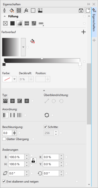

Die Füllungseigenschaften können im Andockfenster 'Eigenschaften‘ bearbeitet werden.

Klicken Sie in der Eigenschaftsleiste auf die Schaltfläche Anordnung und klicken Sie auf eine der folgenden Schaltflächen:
Der Wiederholungs- und Spiegeleffekt ist nur sichtbar, wenn die Füllung kleiner als das Objekt ist. Die folgende Abbildung zeigt eine Standardfüllung (1), dieselbe Füllung, nachdem sie in der Größe geändert und dann wiederholt und gespiegelt wurde (2), die Füllung, nachdem sie in der Größe geändert und wiederholt wurde (3) und die Füllung, nachdem sie umgekehrt wurde (4).
Geben Sie in der Eigenschaftsleiste im Feld Beschleunigung einen Wert ein.
Wählen Sie die beiden Knoten oder den Mittelpunkt dazwischen aus und wählen Sie anschließend im Bereich Füllung des Andockfensters Eigenschaften eine Überblendungsrichtung aus:
Unten sind die folgenden Farbüberblendungsoptionen abgebildet (von links nach rechts): lineare Farbüberblendung, rechtsläufige Farbüberblendung, linksläufige Farbüberblendung.
Klicken Sie im Andockfenster Eigenschaften auf die Pfeilschaltfläche  unten im Bereich Füllung, um mehr Fülloptionen anzuzeigen, und geben Sie Werte in die Felder B und H ein.
In diesem Beispiel ist die Füllung um 15 Grad geneigt.
Aktivieren Sie das Kontrollkästchen Frei skalieren und neigen.
