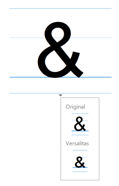

La ventana acoplable Glifos es perfecta para ver y aplicar las funciones OpenType que se proporcionan con las fuentes OpenType. La vista predeterminada muestra una lista de caracteres en las que los glifos de caracteres individuales aparecen agrupados. También se puede mostrar una lista más amplia en la que pueda ver de un vistazo os glifos disponibles.
Visualización de la posición de caracteres
Cada carácter seleccionado se mostrará con un conjunto de líneas azules que le permitirá obtener una previsualización de su posición con respecto a la línea base de texto.
1) Línea de base de texto
3) Altura de la x de la fuente
2) Línea de asta ascendente
4) Línea de asta descendente

Izquierda: Los indicadores de funciones OpenType debajo de los caracteres muestran que hay más glifos disponibles. Derecha: Cuando se hace clic en el botón Mostrar todos los glifos (1), podrá ver de un vistazo los glifos disponibles.
