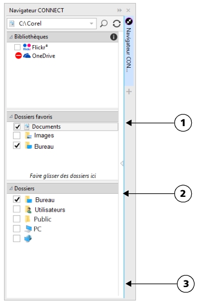

Vous pouvez personnaliser la taille et l’affichage des différents volets.
La zone de préhension (1, 2, 3) vous permet de redimensionner un volet.
