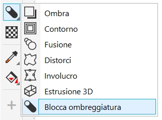

Lo strumento Ombra di blocco si trova nella bandierina Strumento interattivo.
