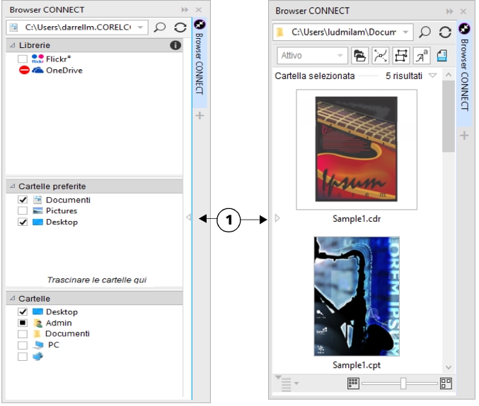

CONNECT Browser presenta due modalità di visualizzazione: riquadro singolo e visualizzazione completa. In visualizzazione completa sono visualizzati tutti i riquadri. In modalità riquadro singolo vengono visualizzati il riquadro di visualizzazione oppure i riquadri Librerie, Cartelle preferite e Cartelle. È possibile ridimensionare la finestra mobile per visualizzare tutti i riquadri oppure è possibile passare dal riquadro di visualizzazione ai riquadri Librerie, Cartelle preferite e Cartelle e viceversa.
CONNECT Browser con il riquadro di visualizzazione nascosto (a sinistra) e il riquadro di esplorazione nascosto (a destra). Fare clic sulla freccia di attivazione/disattivazione (1) per visualizzare o nascondere i riquadri. Ridimensionare la finestra mobile per visualizzare entrambi i riquadri.

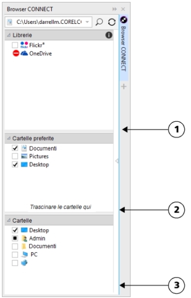

È possibile personalizzare la dimensione e la visualizzazione dei singoli riquadri.
L'area protetta (1, 2, 3) consente di ridimensionare un riquadro.
