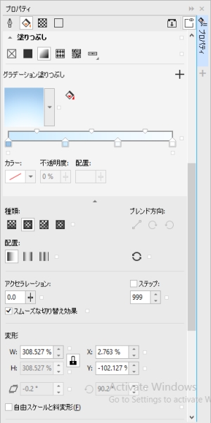

塗りつぶしのプロパティは、[プロパティ] ドッキング ウィンドウを使用して編集できます。

| 7 . | [プロパティ] ドッキング ウィンドウで、[新規として保存] ボタン |
対応するノードを選択し、[ノードの透明度] ボックスに値を入力します。
ノードを追加するカラー バンドをダブルクリックします。新しいノードを選択して、[ノード カラー] ピッカーを開き、カラーを選択します。
対応するノードをカラー バンド上の新しい位置までドラッグするか、[プロパティ] ドッキング ウィンドウ の [ノードの位置] ボックスに値を入力します。

2 つのノードのどちらか、またはその中間点を選び、[プロパティ] ドッキング ウィンドウの [塗りつぶし] 領域でブレンド方向オプションを選びます。
各種カラー ブレンド オプションの例: 線形カラー ブレンド (左)、時計回りカラー ブレンド (中央)、反時計回りカラー ブレンド (右)。 |
[プロパティ] ドッキング ウィンドウで、[塗りつぶし] セクションの下部にある矢印ボタン
[X] ボックスと[Y] ボックスに値を入力します。
[斜変形] ボックスに値を入力します。
[回転] ボックスに値を入力します。
[自由スケールと斜変形] チェック ボックスをオンにします。
[全域塗りつぶし] チェック ボックスをオンにします。
[オーバープリントを適用した塗りつぶし] チェック ボックスをオンにします。

| 2 . | [プロパティ] ドッキング ウィンドウで、[塗りつぶし] セクションの下部にある矢印ボタン |
| 3 . | [ステップ] チェック ボックスをオフにしてグラデーションのステップをロック解除し、[ステップ] ボックスに値を入力します。 |
| 値が大きいほど、カラー間の変化が滑らかになります。 |
