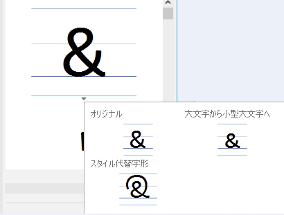

[グリフ] ドッキング ウィンドウは、OpenType フォントによって提供されている OpenType 機能の表示と適用に最適です。デフォルトでは、個別の文字のグリフがグループ化されて表示されている文字のリストが表示されます。または、一目で利用できるグリフがわかるように、長いリストを表示することもできます。
選択したそれぞれの文字は青い線の組み合わせに表示され、テキストのベースラインを基準とした文字の位置をプレビューできます。

左: 個別の文字の下にある OpenType 機能インジケータには、利用できるその他のグリフが表示されています。右: [すべてのグリフを表示] ボタン (1) が押されていると、一目で利用できるグリフがわかります。
[すべてのグリフを表示] ボタンは、OpenType 機能がサポートされていないフォントでは使用できません。
OpenType 機能によって提供されている一部のグリフは、表示されるコンテキストにより異なり、[グリフ] ドッキング ウィンドウで表示できません。OpenType 機能の画面上のインジケータを使用して、このようなグリフをドキュメント ウィンドウに表示したり挿入できます。詳しくは、画面上の OpenType 機能インジケータを有効にするには.を参照してください。
