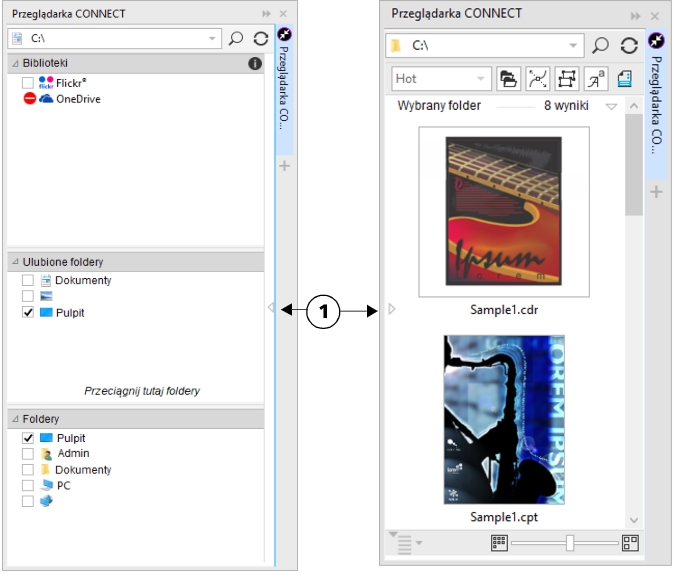

Przeglądarka CONNECT ma dwa tryby wyświetlania: pojedyncze okno i pełny widok. W pełnym widoku wyświetlane są wszystkie okna. W widoku jednego okna jest widoczne okno wyświetlania lub okna Biblioteki, Ulubione i Foldery. Wymiar okna dokowanego można zmienić w celu wyświetlenia wszystkich okien lub przełączyć między wyświetlaniem a ukrywaniem okna widoku i okien Biblioteki, Ulubione foldery i Foldery.
Przeglądarka CONNECT z ukrytym oknem wyświetlania (po lewej) i ukrytym oknem nawigacji (po prawej). Kliknij strzałkę przełączania (1), aby wyświetlić lub ukryć okna. Zmień rozmiar okna dokowanego, aby wyświetlić oba okna.
