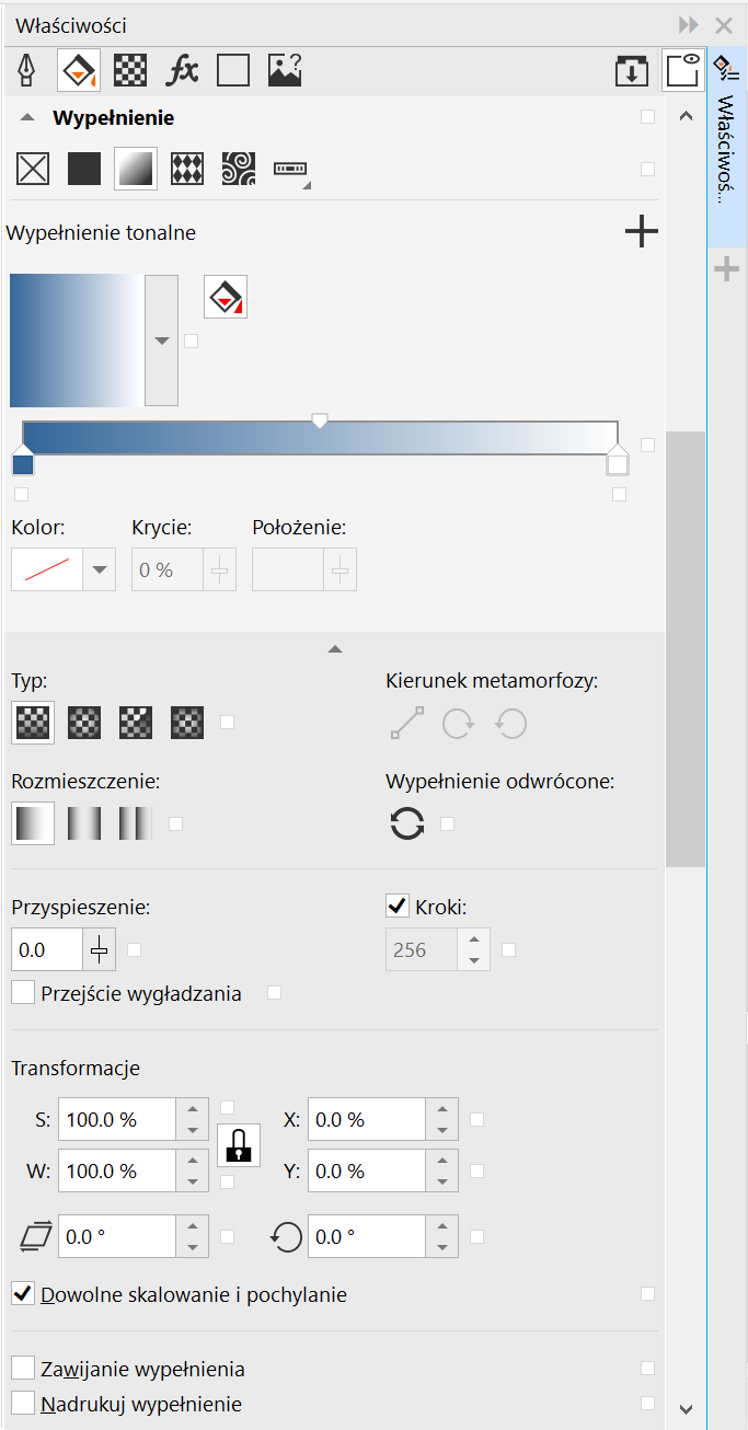

Każde wypełnienie tonalne można zmodyfikować odpowiednio do potrzeb; możliwe jest też tworzenie własnych wypełnień od zera. Wypełnienia tonalne mogą obejmować dwa lub więcej kolorów, które umieszcza się w dowolnych miejscach wzdłuż przejścia kolorystycznego wypełnienia. Można określić atrybuty wypełnienia, takie jak przejście kolorów wypełnienia, jego kąt, punkt środkowy i pośredni. Można także określić szerokość i wysokość wypełnienia jako wartość procentową szerokości i wysokości obiektu. Można także wygładzać, przechylać, obracać, powtarzać i odbijać wypełnienia.
Właściwości wypełnień można edytować przy użyciu okna dokowanego Właściwości.

Wybierz dwa węzły albo punkt środkowy między nimi, a w obszarze Wypełnienie okna dokowanego Właściwości i wybierz opcję kierunku przejścia:
Od lewej do prawej przedstawiono następujące opcje przejścia kolorów: Liniowe przejście kolorów, przejście kolorów w prawo, przejście kolorów w lewo.
W oknie dokowanym Właściwości, kliknij przycisk strzałki  na dole sekcji Wypełnienie aby wyświetlić więcej opcji związanych z wypełnieniem, a następnie wpisz wartości w polach Szerokość wypełnienia i Wysokość wypełnienia.
W tym przykładzie wypełnienie jest przechylone o 15 stopni.
Zaznacz pole wyboru Dowolne skalowanie i pochylanie.
Zaznacz pole wyboru Zawijanie wypełnienia.
Zaznacz pole wyboru Nadrukowanie wypełnienia.
