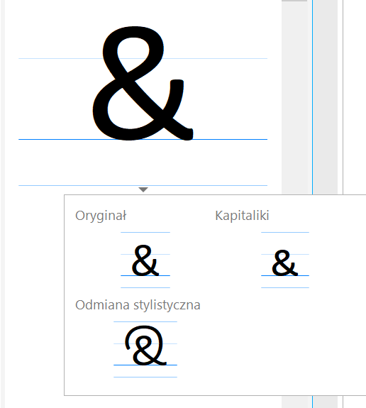

Wyświetlanie położenia znaku
Każdy zaznaczony znak jest wyświetlany w odniesieniu do zbioru niebieskich linii, które umożliwiają podgląd położenia znaku względem linii bazowej.
1) Linia bazowa tekstu
3) Wysokość czcionki x
2) Górna linia ograniczająca
4) Dolna linia ograniczająca

Aby wyświetlić glify funkcji OpenType Na poczatek
Po lewej: wskaźniki funkcji OpenType pod poszczególnymi znakami informują, że dostępnych jest więcej glifów. Po prawej: po naciśnięciu przycisku Pokaż wszystkie glify (1) wszystkie dostępne glify są wyświetlane jednocześnie.
Wyświetlanie zgrupowanych glifów
Przycisk Pokaż wszystkie glify jest niedostępny w przypadku czcionek, które nie obsługują funkcji OpenType.
Niektóre glify udostępniane przez funkcje OpenType różnią się w zależności od kontekstu, w jakim się pojawiają, i nie są widoczne w . Takie glify można wyświetlać i wstawiać do okna dokumentu, używając widocznego na ekranie wskaźnika funkcji OpenType. Więcej informacji można znaleźć w sekcji Aby włączyć na ekranie wskaźnik funkcji OpenType.
