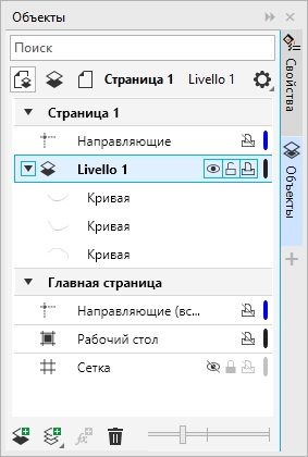

В окне настройки Объекты отображается структура слоев, заданная по умолчанию. Имена активной страницы и слоя отображаются вверху.
Можно создать слои-шаблоны для всех страниц (четных или нечетных страниц). Например, если разместить содержимое на слое-шаблоне нечетной страницы, оно будет отображаться на всех нечетных страницах, а на четных не будет.
Для каждого нового файла создается страница по умолчанию (Страница 1) и Главная страница. Страница по умолчанию содержит следующие слои.

Чтобы использовать слой в рисунке, необходимо сначала сделать его активным, щелкнув имя слоя в окне настройки Объекты. Когда начинается рисование, слой, заданный по умолчанию (Слой 1) является активным слоем.

По умолчанию активным является Слой 1.
Имя активного слоя и тип выбранного объекта отобразятся в строке состояния в нижней части окна приложения. Вверху окна настройки Объекты также отображаются имена активной страницы и слоя.
