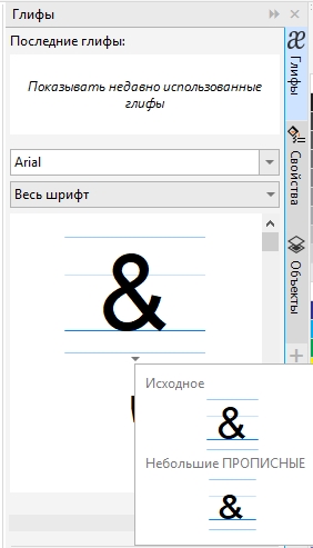

Окно настройки Глифы идеально подходит для просмотра и применения возможностей шрифтов OpenType. В представлении по умолчанию отображается список символов, в которых группируются глифы отдельных символов. Кроме того, можно отобразить более длинный список, в котором представлены доступные глифы.
Просмотр положения символа
Каждый выбранный символ отображается на фоне синих линий, которые позволяют оценить положение символа относительно базовой линии текста.

Нажмите кнопку со стрелкой в нижней части списка Символ и глиф для просмотра любых следующих применимых атрибутов: название символа, идентификатор, номер Юникод, сочетание клавиш для вставки символа, название возможности OpenType, язык для глифов, который может отображаться надлежащим образом только в определенном языке.

Чтобы просмотреть глифы возможностей OpenType В начало страницы
Слева: Приведенные под отдельными символами индикаторы возможностей OpenType указывают на доступность дополнительных глифов. Справа: При нажатии кнопки Показать все глифы (1) можно просмотреть доступные глифы.
