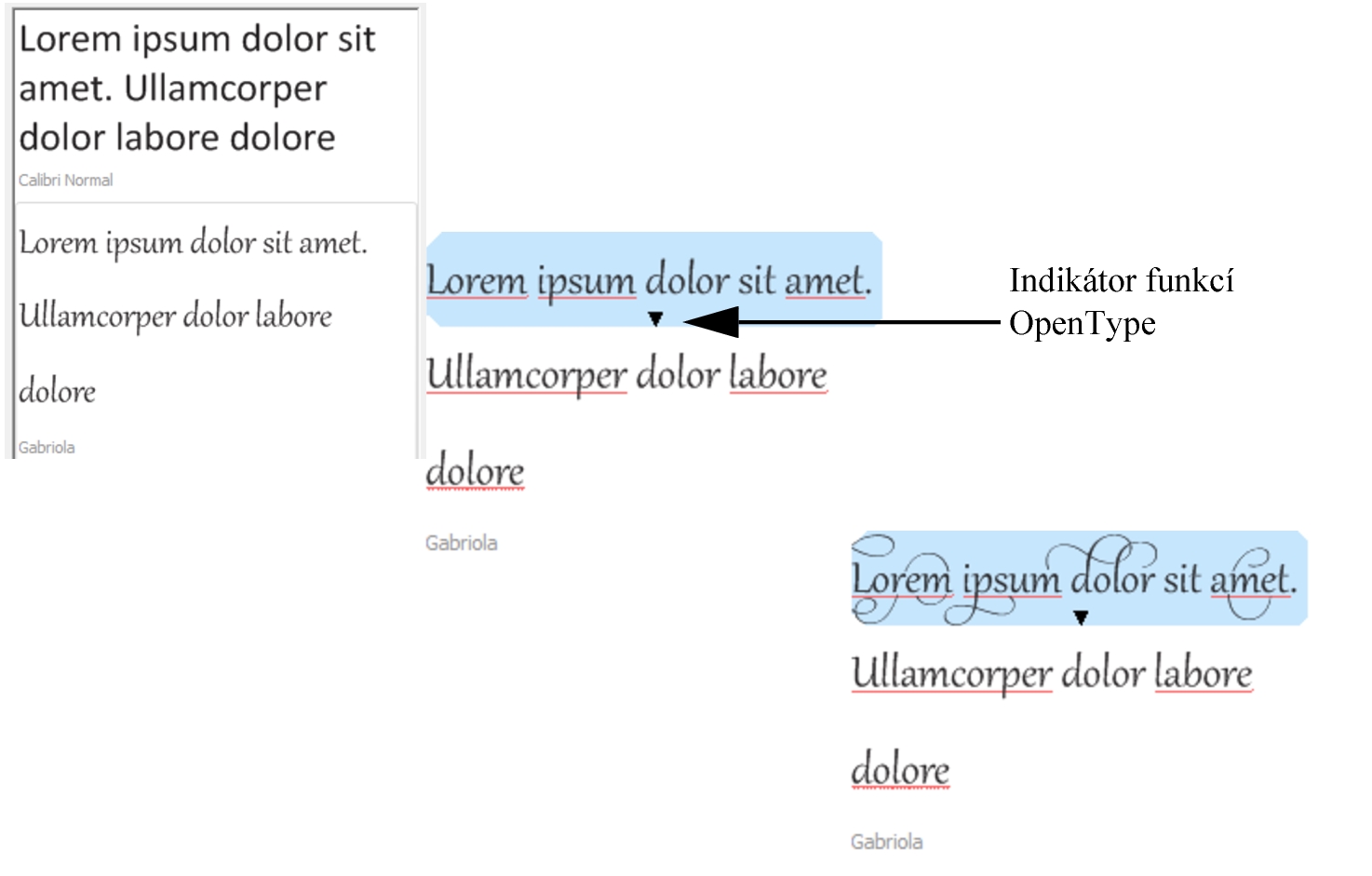

Můžete zobrazit náhled přednastavených ukázkových textů nebo můžete zadat či vložit vlastní text. Kromě toho můžete zobrazit náhled ukázkových textů jako jednotlivé řádky textu nebo jako víceřádkový text a můžete zobrazit ukázkový text jako jednotlivý řádek v rostoucích velikostech písma.
Pokud ukázkový text používá písmo OpenType, můžete zobrazit dostupné funkce OpenType a použít je na ukázkový text.
Zobrazení zleva doprava: Jednotlivý řádek, Více řádků a Vodopád
U ukázkových textů, které používají písma OpenType, můžete výběrem textu zobrazit indikátor funkcí OpenType a použít funkci OpenType. V tomto příkladu byla na vybraný text použita stylistická sada.
