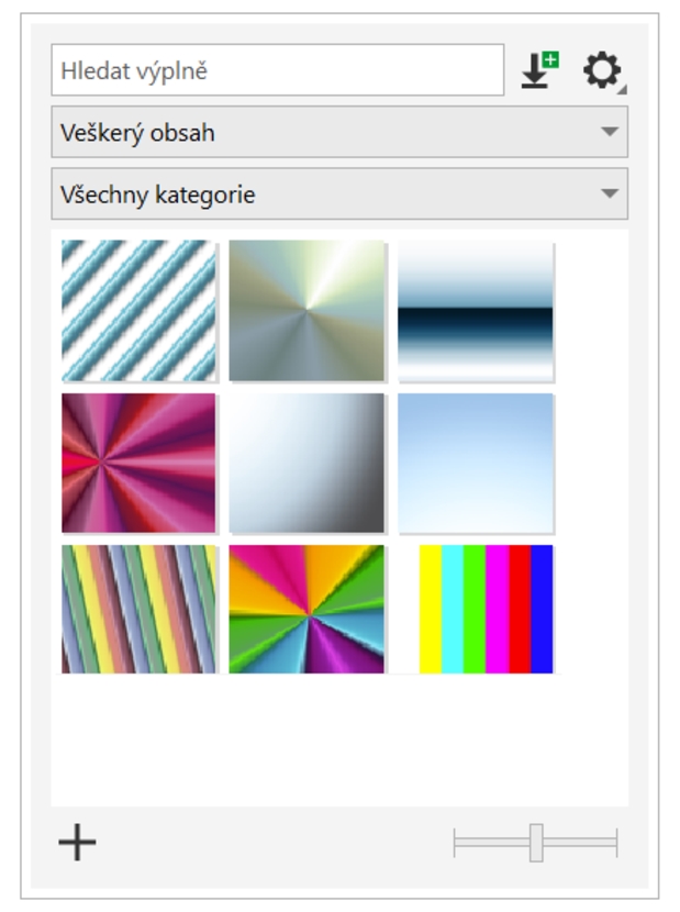

Výběr Výplň umožňuje vyhledávat, procházet a spravovat místní i sdílené složky.
Výplně a průhlednosti se zobrazují jako miniatury. Když najedete ukazatelem na miniaturu, zobrazí se název a umístění souboru. Velikost miniatur můžete upravit a zrychlit tak prohlížení výplní a průhledností. Dále můžete změnit velikost výběru Výplň nebo Průhlednost tak, aby v něm bylo zobrazeno více miniatur najednou.

4 Otevřete výběr Výplň nebo výběr Průhlednost.
5 V seznamu Vybrat zdroj obsahu vyberte místní balíček, složku, síťové umístění nebo seznam, který chcete prohledávat nebo procházet. V seznamu Veškerý obsah jsou zobrazeny balíčky výplní od společnosti Corel a veškeré balíčky výplní a výplně přidané vámi.
Chcete-li vyhledat klíčové slovo, zadejte jej do pole Hledat a stiskněte klávesu Enter.

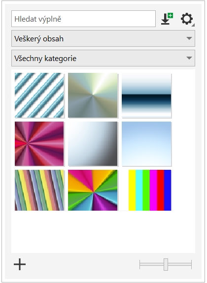

Najeďte ve výběru Výplň nebo Průhlednost ukazatelem na miniaturu.
Postup při úpravě velikosti miniatur výplní nebo průhlednosti
Zp t nahoru
Ve výběru Výplň nebo Průhlednost posuňte jezdec Velikost miniatury.
Postup při změně velikosti výběru Výplň nebo Průhlednost
Zp t nahoru
Přetáhněte pravý dolní roh výběru Výplň nebo Průhlednost.
Přetažením pravého okraje výběru změníte jeho šířku, zatímco přetažením dolního okraje změníte jeho výšku.
