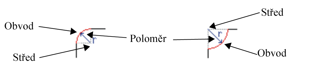

Chcete-li nakreslit obdélníky nebo čtverce se zaoblenými, vykrouženými nebo zkosenými rohy, musíte zadat velikost rohů. Pro zaoblení nebo vykroužení určuje velikost rohu jeho poloměr. Tento poloměr se měří od středu křivky k jejímu okraji. Vyšší hodnoty velikosti rohu vytvoří zaoblenější rohy, resp. rohy s velkým vykroužením.
Zleva doprava vidíte poloměr zaobleného rohu a poloměr vykrouženého rohu.

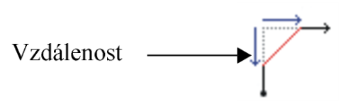

Hodnota velikosti pro zkosení rohu představuje vzdálenost, ve které bude zkosení začínat ve vztahu k původnímu rohu. Vyšší velikost rohu vytvoří roh s delším zkosením.
