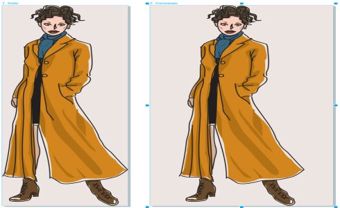

Aplikace CorelDRAW nabízí několik způsobů, jak změnit šířku a výšku stránky. Při práci v režimu zobrazení jedné stránky můžete velikost stránky změnit zadáním nových rozměrů nebo výběrem jiné předvolby. Při práci ve vícestránkovém zobrazení můžete také velikost stránek měnit i interaktivně v okně kresby. Chcete-li změnit velikost stránky podél jedné osy, přetáhněte střední úchyty. Ke změně velikosti tak dojde v obou opačných směrech. Chcete-li změnit velikost stránky ve dvou osách a zachovat poměr stran, přetáhněte rohový úchyt. Ve výchozím nastavení zůstává poměr stran šířky a výšky zachován.

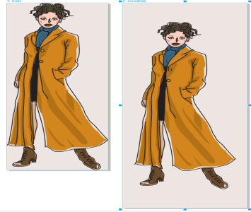

Přetažením horního a dolního středového úchytu můžete stránku zvětšit nebo zmenšit ve svislém směru.

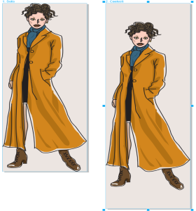

Přetažením levého a pravého středového úchytu můžete stránku zvětšit nebo zmenšit ve vodorovném směru.

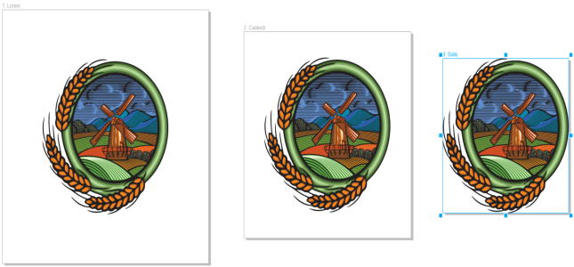

Chcete-li odstranit přebytečné odsazení kolem objektu na stránce (vlevo), můžete změnit velikost stránky podle hranic objektu s okrajem 1 palec (uprostřed) nebo bez okraje (vpravo).
