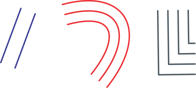

Von links nach rechts: Paralleles Zeichnen mit Hilfsmittel 2-Punkt-Linie, Hilfsmittel 3-Punkt-Kurve und Hilfsmittel Stift
Sie können gleichzeitig parallele Linien zeichnen.

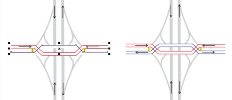

So fügen Sie einer bestehenden Linie parallele Linien hinzu
Nach oben
1 Klicken Sie mit dem Hilfsmittel Auswahl auf eine Linie.
2 Klicken Sie auf der Eigenschaftsleiste auf die Schaltfläche Paralleles Zeichnen .
3 Legen Sie auf der Symbolleiste Paralleles Zeichnen die gewünschten Einstellungen fest.
4 Klicken Sie auf die Schaltfläche Aus Auswahl erstellen .
Einer ausgewählten Kurve werden parallele Kurven hinzugefügt
