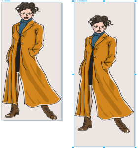

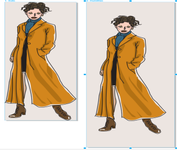

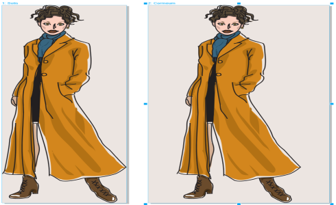

Le fait de faire glisser les poignées centrales supérieure et inférieure vous permet de mettre une page à l’échelle verticalement.
Le fait de glisser les poignées centrales gauche et droite vous permet de mettre une page à l’échelle horizontalement.
Le fait de glisser les poignées d’angle vous permet de mettre la page à l’échelle dans les deux sens en conservant les proportions de la page.
