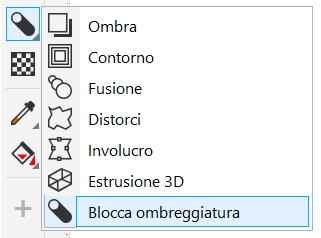

Lo strumento Blocca ombreggiatura in CorelDRAW consente di aggiungere ombreggiature a blocchi agli oggetti e al testo. A differenza delle ombre discendenti e delle estrusioni, le ombreggiature a blocchi sono costituite da linee semplici, che le rendono ideali per la stampa di schermate e la creazione di cartelloni.
Lo strumento Ombra di blocco si trova nella bandierina Strumento interattivo.
È possibile regolare la profondità e la direzione di un'ombra di blocco, nonché modificarne il colore. Un'ombra di blocco può presentare fori, che tuttavia è possibile rimuovere per creare un oggetto curvo solido.
Per impostazione predefinita, dal contorno oggetto viene creata un'ombreggiatura a blocchi. È possibile anche scegliere di ignorare il contorno e di iniziare l'ombreggiatura a blocchi dal bordo dell'oggetto. L'effetto di questa opzione è più ovvio quando un oggetto ha un contorno spesso. Inoltre, è possibile espandere un'ombreggiatura a blocchi creata dal contorno oggetto.
