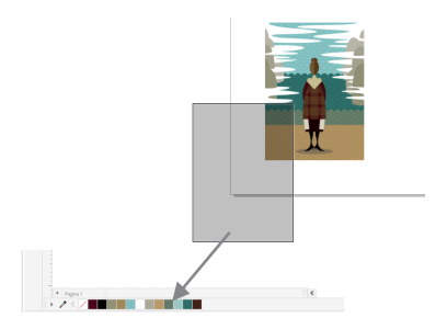

Aggiungere più colori da un'immagine o un oggetto trascinando
Trascinare un'immagine o un oggetto dalla finestra di disegno alla Tavolozza del documento.

Quando si trascina la maggior parte degli oggetti vettoriali, tutti i colori degli oggetti vengono aggiunti alla tavolozza. Quando si trascina una bitmap, è possibile specificare il numero di colori da aggiungere alla tavolozza. Se un oggetto include un riempimento sfumato, un riempimento texture o un riempimento a motivo, vengono supportati solo i colori definiti durante la creazione del riempimento. I colori dei riempimenti PostScript non sono supportati.
