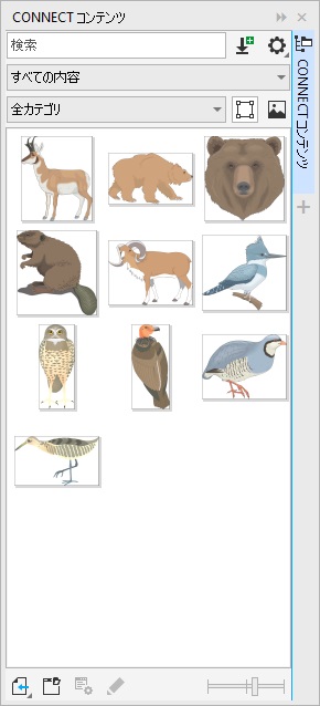

クリップアートなどのイメージを [CONNECT コンテンツ] ドッキング ウィンドウで検索する
[CONNECT コンテンツ] ドッキング ウィンドウ ([ウィンドウ] [ドッキング ウィンドウ] [CONNECT コンテンツ]) では、ローカル フォルダ、ネットワーク フォルダ、ポータブル デバイスでベクトル イメージやビットマップ イメージを検索して参照できます。 必要なイメージが見つかったら、プロジェクトに追加することができます。詳しくは、を参照してください。 [CONNECT コンテンツ] ドッキング ウィンドウを使ってイメージを使用/管理する.
手始めとして、Corel では Documents\Corel\Corel Content\Images フォルダに保存されているローカル コンテンツを用意しています。イメージのコレクションを拡充する場合は、[追加] ダイアログ ボックスでイメージ パックを追加でダウンロードできます。
Documents\Corel\Corel Content\Images フォルダ以外のローカル フォルダに保存したイメージにアクセスするには、それらのフォルダにリンク(エイリアス)を作成します。エイリアスは他にも、共有ネットワーク上の場所や、USB フラッシュ ドライブやポータブル ハード ドライブのような 2 次ストレージ デバイスに保存されたイメージへのアクセスに使用できます。
ファイル名、タイトル、またはイメージに関連したタグなどで検索できます。たとえば、テキスト フィールドに「tree」と入力すると、一致しないファイルがすべて自動的にフィルタリングされ、ファイル名、タイトル、またはタグに「tree」という単語が含まれているファイルだけが表示されます。
コンテンツのソース(例:特定のフォルダの場所)やカテゴリ(例:自然)を選択して、検索結果を絞り込むことができます。お気に入りや最も最近使用したイメージのリストを表示したり、名前や作成・変更された日付ごとにイメージを並べ替えたりすることもできます。
デフォルトでは、Documents\Corel\Corel Content\Images フォルダに保存されている すべてのコンテンツ ライブラリ全体を参照して検索します。一度に 1 つのフォルダやリストを検索および参照することもできます。
イメージが含まれるフォルダをコンピュータにコピーした後、オペレーティング システムによるフォルダのインデックス処理に時間がかかることがあります。このようなフォルダに含まれるコンテンツを短時間で表示、参照、検索できるようにするには、フォルダのインデックスを作り直す必要がある場合があります。
サムネールのサイズを大きくしたり、サムネールのサイズを小さくして一度にたくさんの検索結果を表示させたりすることができます。

1 [ウィンドウ] [ドッキング ウィンドウ] [CONNECT コンテンツ] をクリックします。
2 [検索] ボックスに語句を入力し、 Enter キーを押します。
検索条件に一致するサムネールが表示ペインに表示されます。
利用可能なコンテンツすべてを検索・参照するには、[コンテンツ ソースを選択] リスト ボックスから[すべてのコンテンツ を選択します。
可能な操作
イメージを絞り込む
[コンテンツ ソースを選択] リスト ボックスで、 [すべてのコンテンツ] ではなくアイテムを選択します。[コンテンツの絞り込み] リスト ボックスからカテゴリを選択します。
クリップアートやベクトル グラフィックのみを表示するには、[ベクトル イメージを表示] ボタンをクリックします。
写真やその他のビットマップのみを表示するには、[ラスタ イメージを表示] ボタンをクリックします。
