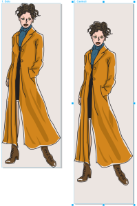

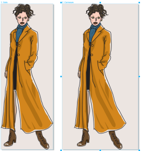

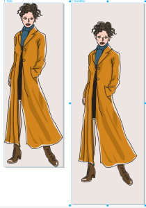

Przeciąganie górnego i dolnego środkowego uchwytu umożliwia skalowanie strony w pionie.
Przeciągnięcie lewego i prawego środkowego uchwytu umożliwia skalowanie strony w poziomie.
Przeciąganie uchwytów narożnych umożliwia skalowanie strony w obu kierunkach, zachowując proporcje strony.
