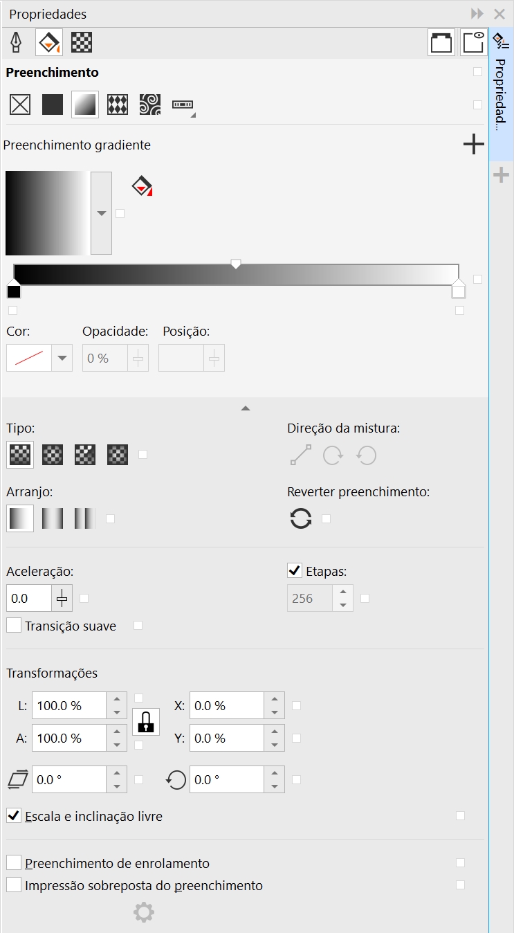

Você pode editar propriedades do preenchimento pela janela de encaixe.

Na janela de encaixe Propriedades, clique no botão de seta no final da seção Preenchimento para exibir mais opções de preenchimento, e em seguida digite os valores nas caixas W e H.

2 Na janela de encaixe Propriedades, clique no botão de seta no final da seção Preenchimento para exibir mais opções de preenchimento.
3 Desative a caixa de seleção Etapas para desbloquear as etapas de fonte e digite um valor na caixa Etapas.
