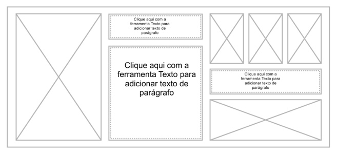

Você pode criar uma moldura PowerClip vazia a partir de um objeto ou converter uma moldura PowerClip em um objeto. Criar molduras PowerClip vazias ou molduras de texto é útil quando você deseja definir o layout de seu documento antes de adicionar o conteúdo. Para obter mais informações sobre molduras de texto, consulte Texto de parágrafo. Depois de criara uma moldura PowerClip vazia, você pode adicionar conteúdos a ela. Você também pode adicionar conteúdos a uma moldura PowerClip que já contenha outro objeto.
Criar molduras PowerClip vazias ou molduras de texto é útil quando você deseja definir o layout de seu documento antes de adicionar conteúdos.
