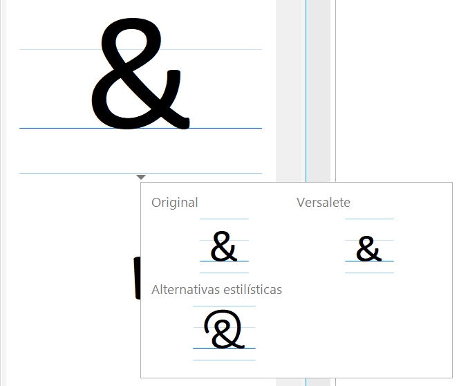

Para visualizar glifos de recursos OpenType
Voltar Ao Início
1 Clique em Texto Glifos.
2 Na janela de encaixe Glifos, escolha uma fonte Open Type na caixa Lista de fontes.
3 Abra a caixa de listagem Filtro de caracteres e, na área OpenType, ative qualquer caixa de seleção para os recursos OpenType disponíveis.
4 Siga um dos procedimentos abaixo:
Para exibir uma lista que inclui glifos agrupados, certifique-se de que o botão Mostrar todos os glifos não apareça pressionado. Para visualizar todos os glifos em um grupo, clique em um caractere e, em seguida, clique no indicador de recurso OpenType. Clique em um glifo para exibi-lo na lista Caractere e glifo.
Para exibir uma lista que inclui todos os glifos disponíveis, clique no botão Mostrar todos os glifos .
Esquerda: Os indicadores de recurso OpenType abaixo de caracteres individuais mostram que mais glifos estão disponíveis. Direita: Onde o botão Mostrar todos os glifos (1) é pressionado, é possível ver glifos disponíveis em uma visão geral.
Visualizar glifos agrupados
O botão Mostrar todos os glifos não está disponível para fontes que não têm suporte para recursos OpenType.
Alguns glifos fornecidos por recursos OpenType variam dependendo do contexto em que aparecem e não podem ser mostrados na janela de encaixe Glifos. É possível visualizar e inserir esses glifos na janela do documento usando o indicador de recurso OpenType na tela. Para obter mais informações, consulte Para ativar o indicador de recursos OpenType na tela.
