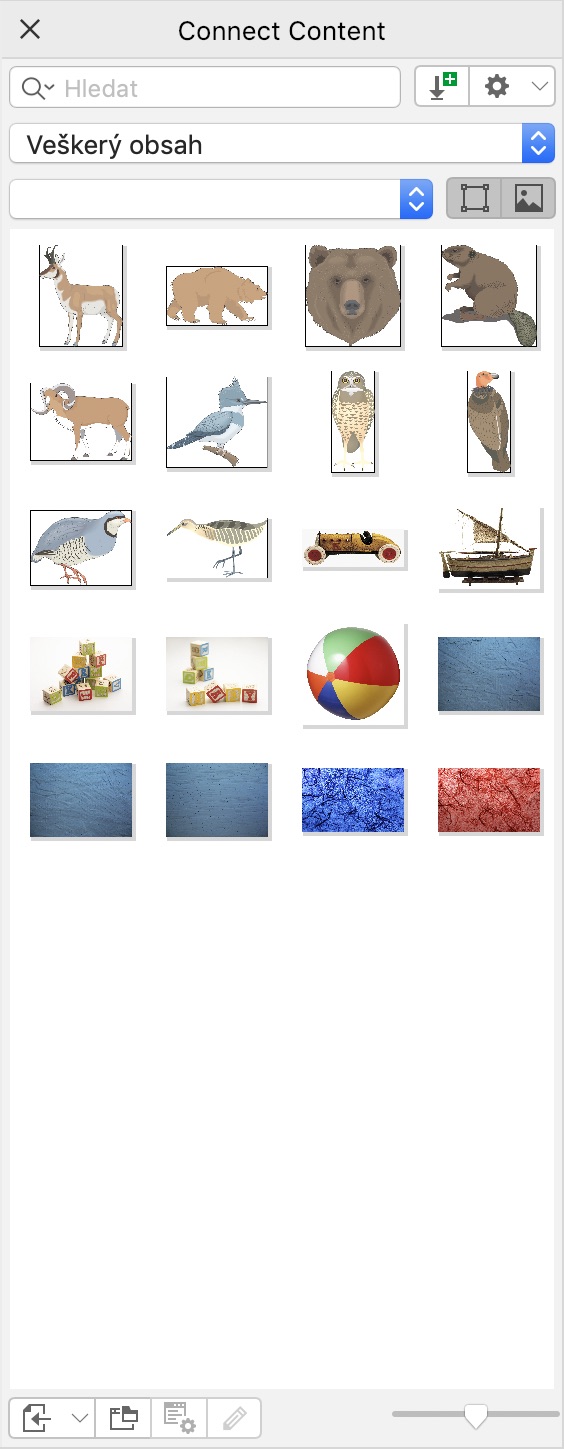

Inspektor Connect (Okno Inspektory Connect Content) poskytuje centrální umístění, kde můžete hledat a procházet vektorové a rastrové obrázky v místních nebo síťových složkách a na přenosných zařízeních. Jakmile najdete požadovaný obrázek, můžete jej přidat do svého projektu. Další informace naleznete v tématu Používání a správa obrázků pomocí inspektoru Obsah CONNECT.
Pro začátek aplikace Corel nabízí místní obsah, který je uložen ve složce Dokumenty\Corel\Corel Content\Images. Chcete-li svoji kolekci obrázků rozšířit, můžete si stáhnout další balíčky obrázků pomocí dialogového okna Získat další.
Pro přístup k obrázkům uloženým v místních složkách mimo složku Dokumenty\Corel\Corel Content\Images můžete na tyto složky vytvořit odkazy neboli aliasy. Aliasy lze použít i pro přístup k obrázkům uloženým ve sdílených síťových složkách a na sekundárních úložištích (disky USB flash nebo přenosné pevné disky).
Můžete hledat na základě názvu souboru, nadpisu nebo klíčových slov náležících k obrázkům. Zadáte-li do textového pole například slovo „strom", aplikace automaticky vyřadí pomocí filtru všechny soubory, které tomuto slovu neodpovídají, a zobrazí pouze soubory, které obsahují slovo „strom" v názvu souboru, nadpisu nebo klíčových slovech.
Výsledky hledání můžete upřesnit výběrem zdroje obsahu (například umístění konkrétní složky) a (například Příroda). Můžete také zobrazit seznam oblíbených nebo posledních použitých obrázků a také můžete obrázky řadit podle názvu a data, kdy byly vytvořeny nebo upraveny.
Ve výchozím nastavení můžete procházet a prohledávat celou knihovnu All content (Veškerý obsah) uloženou ve složce Dokumenty\Corel\Corel Content\Images. Můžete vyhledat a procházet vždy pouze jednu složku nebo seznam.
Jakmile zkopírujete složku obsahující obrázky do svého počítače, může indexování složky v operačním systému určitou dobu trvat. Pro okamžité prohlížení, procházení a vyhledávání obsahu v takové složce může být zapotřebí složku přeindexovat.
Velikost miniatury lze zvětšit nebo také zmenšit, chcete-li najednou vidět více výsledků hledání.

1 Klikněte na příkaz Okno Inspektory Connect Content (Obsah Connect).
2 Zadejte slovo do pole Hledat a stiskněte klávesu Return.
Miniatury odpovídající termínu hledání se zobrazí v podokně zobrazení.
Chcete-li vyhledávat a procházet veškerý dostupný obsah, zvolte možnost All content (Veškerý obsah) ze seznamu Vybrat zdroj obsahu.
