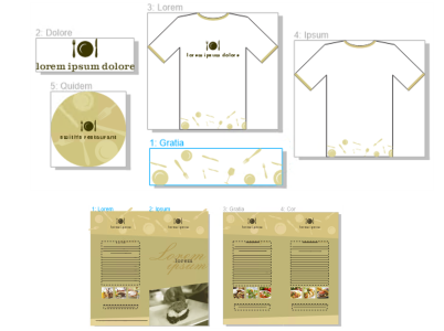

Máte možnost vytvářet stránky libovolných rozměrů a volně je přesouvat v okně kresby (nahoře) nebo je zobrazit v určitém pořadí (dole).
