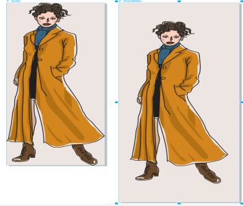

Přetažením horního a dolního středového úchytu můžete stránku zvětšit nebo zmenšit ve svislém směru.

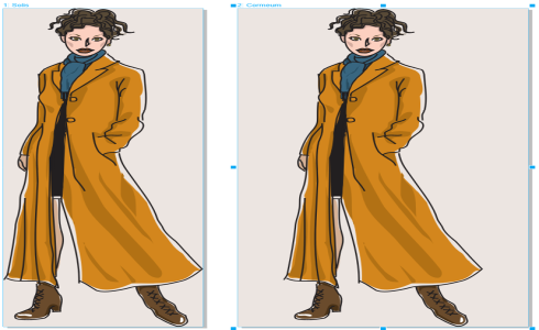

Přetažením levého a pravého středového úchytu můžete stránku zvětšit nebo zmenšit ve vodorovném směru.

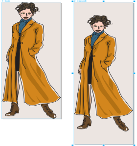

Přetažením rohových úchytů můžete stránku zvětšit nebo zmenšit se zachováním poměru stran.
