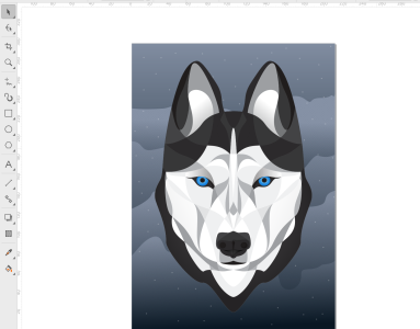

Pravítka
V okně kresby lze zobrazit pravítka, která pomáhají při přesném kreslení, určení velikosti a zarovnání objektů. Pravítka lze skrýt nebo je lze přesunout na jiné místo v okně kresby. Nastavení pravítek lze také přizpůsobit vašim potřebám. Můžete například nastavit počátek pravítka, vybrat měrné jednotky a zadat počet značek nebo dílků mezi jednotlivými značkami celých jednotek.
V aplikaci CorelDRAW jsou měrné jednotky zvolené pro pravítka standardně použity při duplikaci a posunu. Výchozí nastavení lze změnit a zadat různé jednotky pro tato a jiná nastavení. Informace o posouvání naleznete v části Umístění objektů.
