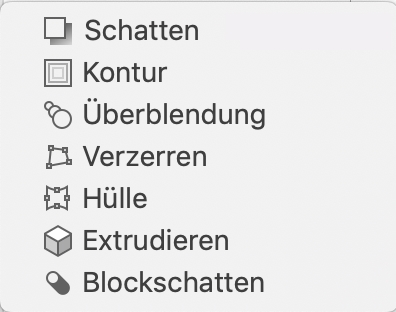

Das Hilfsmittel Blockschatten befindet sich im Flyout Interaktive Hilfsmittel.
