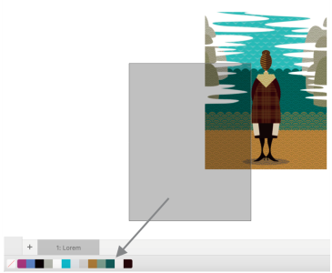

Bitmap auf die Dokumentpalette ziehen, um Farben hinzuzufügen.

Mehrere Farben aus einem Bild oder Objekt durch Ziehen hinzufügen
Ziehen Sie ein Bild oder Objekt aus dem Zeichenfenster auf die Dokumentpalette.
