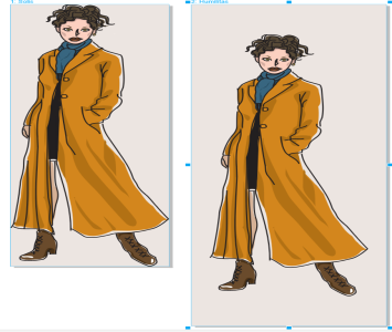

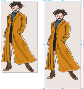

Das Ziehen der oberen und unteren mittleren Steuerpunkte ermöglicht es Ihnen, die Größe einer Seite vertikal zu ändern.
Das Ziehen der linken und rechten mittleren Steuerpunkte ermöglicht es Ihnen, die Größe einer Seite horizontal zu ändern.

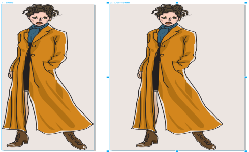

Das Ziehen der Ecksteuerpunkte ermöglicht es Ihnen, die Größe der Seite in beide Richtungen zu ändern und das Seitenverhältnis beizubehalten.
