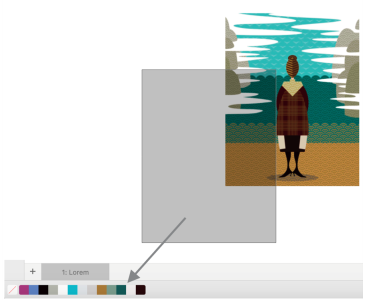

Para añadir colores, arrastre un mapa de bits a la paleta Documento.

Arrastrar para añadir varios colores a partir de una imagen o de un objeto
Arrastre una imagen u objeto de la ventana de dibujo hasta la paleta Documento.
