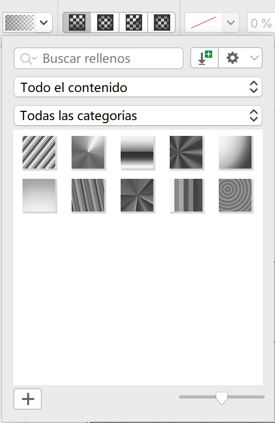

El selector de relleno le permite buscar, explorar y administrar rellenos locales y compartidos.
Los rellenos y las transparencias aparecen como imágenes en miniatura. Puede ajustar el tamaño de las miniaturas para previsualizar de forma más sencilla y rápida los rellenos y las transparencias. Además, puede cambiar el tamaño del selector de relleno o el selector Transparencia para ver más miniaturas.

4 Abra el selector de relleno o Transparencia.
5 En el cuadro de lista Elegir fuente de contenido, seleccione el paquete local, la carpeta, la ubicación de red o la lista en la que desea buscar o explorar. Los elementos debajo de Todo el contenido muestran los paquetes de rellenos proporcionados por Corel y cualquier paquete de rellenos y rellenos que haya añadido.
Para buscar, escriba una palabra clave en el cuadro Buscar y pulse Retorno.
