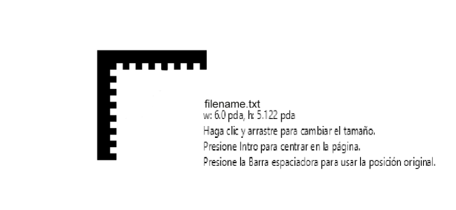

El cursor de importación de texto le permite colocar texto en la página de dibujo.

7 Opte por uno de los siguientes métodos:
Coloque el cursor de importación en la página de dibujo y haga clic en ella.
Haga clic en la página de dibujo y arrastre el puntero por ella para definir el tamaño del marco de texto.
Presione la Barra espaciadora para colocar el texto importado en la ubicación predeterminada.
