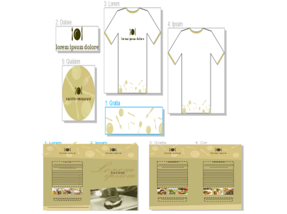

En todos los modos, puede crear diseños, así como añadir, eliminar, duplicar y cambiar el tamaño de páginas de forma interactiva en la ventana de dibujo. La única diferencia entre los modos es que en el modo personalizado, puede reorganizar las páginas y moverlas a cualquier lugar de la pantalla, mientras que en el diseño de cuadrícula, columna o fila, las páginas tienen posiciones fijas y no se pueden mover en la ventana de dibujo.
Cree páginas de cualquier tamaño y muévalas libremente en la ventana del dibujo (arriba) o muestre las páginas secuencialmente (abajo).
En la distribución de cuadrícula, columna o fila, puede reordenar las páginas mediante la Inspector Páginas o el explorador de documentos. Si desea obtener más información, consulte la sección Para ordenar páginas.
