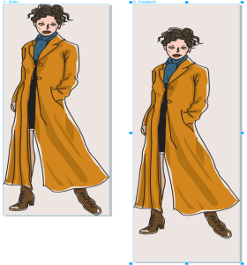

Al arrastrar los controladores centrales superior e inferior podrá ajustar la escala de una página en vertical.

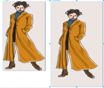

Al arrastrar los controladores centrales izquierdo y derecho podrá ajustar la escala de una página en horizontal.

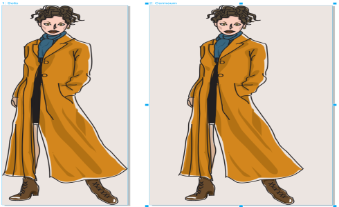

Al arrastrar los controladores de esquina, podrá ajustar la escala de la página en ambas direcciones manteniendo las proporciones de la página.
