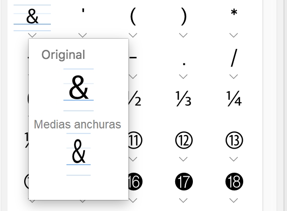

Para ver glifos de funciones OpenType
Volver Al Principio
1 Haga clic en Texto Glifos.
2 En el inspector Glifos, seleccione una fuente OpenType del cuadro Lista de fuentes.
3 Abra el cuadro de lista Filtro de caracteres y, en el área OpenType, active cualquier casilla de verificación correspondiente a las funciones OpenType disponibles.
4 Opte por uno de los siguientes métodos:
Para mostrar una lista que incluya los glifos agrupados, asegúrese de que el botón Mostrar todos los glifos no se muestre activado. Para ver todos los glifos de un grupo, haga clic en un carácter y, a continuación, en el indicador de una función OpenType. Haga clic en un glifo para que se muestre en la lista de caracteres y glifos.
Para mostrar una lista que incluya todos los glifos disponible, haga clic en el botón Mostrar todos los glifos .
Izquierda: Los indicadores de funciones OpenType debajo de los caracteres muestran que hay más glifos disponibles. Derecha: Cuando se hace clic en el botón Mostrar todos los glifos (1), podrá ver de un vistazo los glifos disponibles.
Visualización de glifos agrupados
El botón Mostrar todos los glifos no estará disponible para las fuentes que no admitan funciones OpenType.
Algunos de los glifos que se proporcionan con las funciones OpenType variarán en función del contexto en el que aparezcan; además, no se podrán mostrar en el inspector Glifos. Podrá ver e insertar estos glifos en la ventana de documento mediante el uso del indicador de funciones OpenType que aparece en la pantalla. Si desea obtener más información, consulte la sección Para activar el indicador de función OpenType en pantalla.
