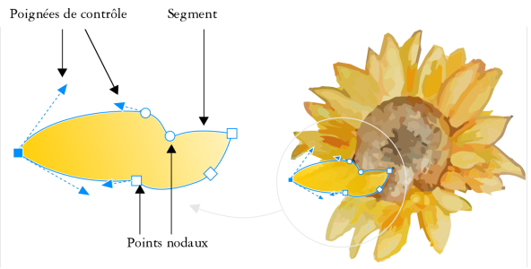

Un objet courbe est doté de points nodaux et de poignées de contrôle qui permettent d’en modifier la forme. Un objet courbe peut se présenter sous toute forme, y compris une ligne droite ou courbe. Les points nodaux d’un objet sont les petites formes qui apparaissent sur son contour. La ligne qui rejoint deux points nodaux est un segment. Les segments peuvent être courbes ou droits. Chaque point nodal est doté d’une poignée de contrôle pour chaque segment courbe qui lui est rattaché. Ces poignées de contrôle permettent d’ajuster la courbe d’un segment.
Les éléments d’une courbe : les poignées de contrôle, les segments et les points nodaux.
