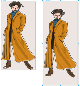

Le fait de faire glisser les poignées centrales supérieure et inférieure vous permet de mettre une page à l’échelle verticalement.

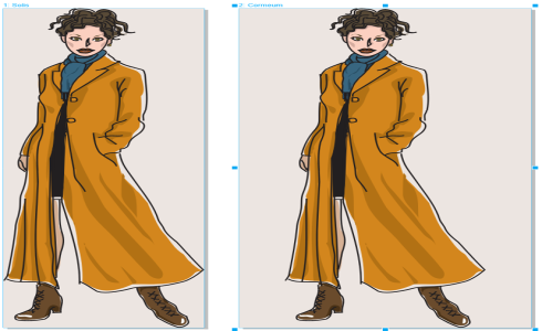

Le fait de glisser les poignées centrales gauche et droite vous permet de mettre une page à l’échelle horizontalement.

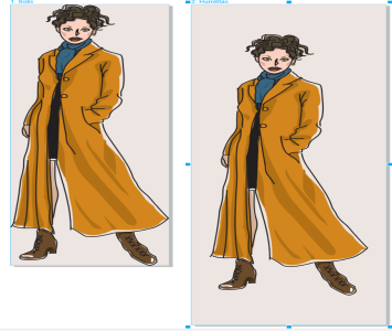

Le fait de glisser les poignées d’angle vous permet de mettre la page à l’échelle dans les deux sens en conservant les proportions de la page.

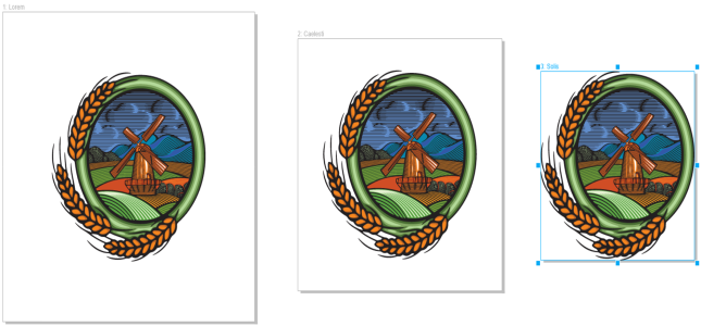

Vous pouvez également redimensionner les pages pour qu’elles s’adaptent au contenu des calques locaux sans avoir à modifier manuellement la largeur et la hauteur de la page à l’aide du bouton Ajustement automatique à la page dans la barre de propriétés. Vous pouvez également définir la distance entre les bords de la page et votre illustration.
Pour supprimer le remplissage excessif autour d’un objet sur une page (à gauche), la page est redimensionnée aux limites de l’objet avec une marge de 1 pouce (au milieu) et sans marge (à droite).
