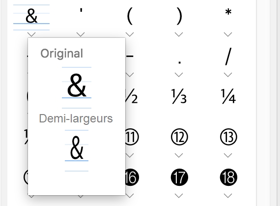

Pour afficher les glyphes des fonctionnalités OpenType
Retour Au Début
1 Cliquez sur Texte Glyphes.
2 Dans l’inspecteur, Glyphes, sélectionnez une police OpenType dans la zone Liste des polices.
3 Accédez à la zone de liste Filtre de caractère, puis dans la zone OpenType, cochez l’une des cases des fonctionnalités OpenType disponibles.
4 Effectuez l’une des opérations suivantes :
Pour afficher une liste qui contient des glyphes groupés, assurez-vous que le bouton Afficher tous les glyphes ne s’affiche pas comme activé. Pour afficher tous les glyphes d’un groupe, cliquez sur un caractère, puis sur l’indicateur de fonctionnalité OpenType. Cliquez sur un glyphe pour l’afficher dans la liste Caractère et glyphe.
Pour afficher une liste qui contient tous les glyphes disponibles, cliquez sur le bouton Afficher tous les glyphes .
À gauche : Les indicateurs de fonctionnalité OpenType ci-après montrent que les glyphes sont disponibles. À droite : Lorsque le bouton Afficher tous les glyphes (1) est activé, vous pouvez voir tous les glyphes disponibles.
Affichage des glyphes groupés
Le bouton Afficher tous les glyphes n’est pas disponible pour les polices qui ne prennent pas en charge les fonctionnalités OpenType.
Certains glyphes fournis par les fonctions OpenType varient en fonction du contexte dans lequel ils apparaissent et ne peuvent pas s’afficher dans l’inspecteur Glyphes. Pour afficher et insérer ce type de glyphes dans la fenêtre de document, utilisez l’indicateur de fonctionnalité OpenType à l’écran. Pour plus d’informations, reportez-vous à la section Pour activer l’indicateur de fonctionnalités OpenType à l’écran.
