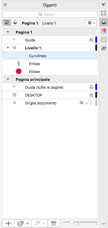

Le icone sulla destra del nome di un livello consentono di modificare le proprietà del livello.

1 Se l'ispettore Oggetti non è aperto, fare clic su Oggetto Oggetti.
2 Indicare il nome del livello e fare clic sull'icona a forma di occhio .
Per visualizzare il livello, fare clic sull'icona a forma di occhio.
Se sono state attivate le proprietà di stampa ed esportazione gli oggetti su un livello nascosto vengono visualizzati nel disegno stampato o esportato. Per ulteriori informazioni, consultare Per attivare o disattivare la stampa e l'esportazione di un livello.
È anche possibile mostrare o nascondere un livello facendo clic tenendo premuto Ctrl sul livello nell’ispettore Oggetti e quindi facendo clic su Mostra o Nascondi.
