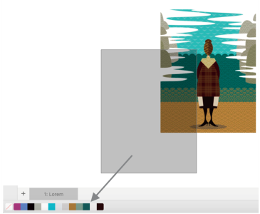

Trascinare una bitmap nella Tavolozza del documento per aggiungere colori.

Aggiungere più colori da un'immagine o un oggetto trascinando
Trascinare un'immagine o un oggetto dalla finestra di disegno alla Tavolozza del documento.
