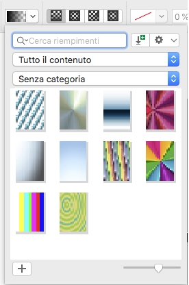

Il selettore Riempimento consente di cercare, sfogliare e gestire i riempimenti locali e condivisi.
I riempimenti e le trasparenze vengono visualizzati come immagini in miniatura. È possibile regolare le dimensioni delle miniature, per un'anteprima più semplice e veloce dei riempimenti e delle trasparenze. Inoltre, è possibile ridimensionare il selettore Riempimento o quello Trasparenza per visualizzare più miniature alla volta.

4 Aprire il selettore Riempimento del selettore Trasparenza.
5 Dalla casella di riepilogo Scegli origine contenuto, scegliere il pacchetto, la cartella, la posizione di rete o l'elenco locali che si desidera cercare o sfogliare. Gli elementi presenti in Tutto il contenuto mostrano i pacchetti di riempimenti offerti da Corel ed eventuali pacchetti e riempimenti aggiunti dall'utente.
Per eseguire una ricerca, digitare una parola chiave nella casella Cerca e premere Invio.
