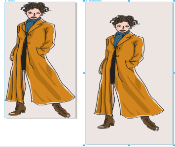

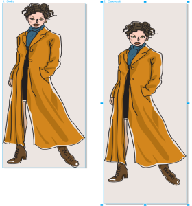

Trascinando le maniglie centrali superiore e inferiore è possibile ridimensionare una pagina in verticale.
Trascinando le maniglie centrali sinistra e destra è possibile ridimensionare una pagina in orizzontale.

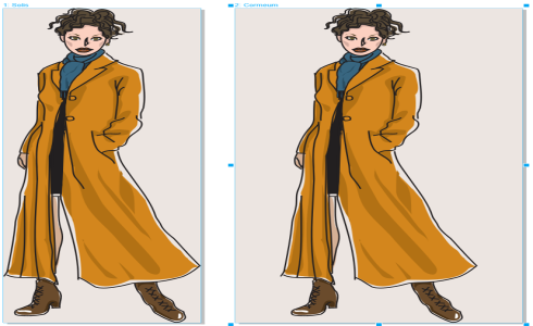

Trascinando le maniglie degli angoli è possibile ridimensionare la pagina in entrambe le direzioni mantenendo le proporzioni della pagina.

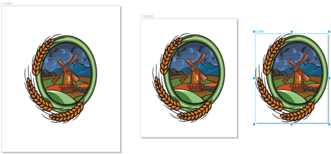

È anche possibile ridimensionare le pagine per adattarle al contenuto dei livelli locali senza dover modificare manualmente la larghezza e l'altezza della pagina utilizzando il pulsante Adatta alla pagina sulla barra delle proprietà. In alternativa, è possibile impostare la distanza tra i bordi della pagina e l'illustrazione.
Per rimuovere la spaziatura in eccesso intorno a un oggetto su una pagina (a sinistra), la pagina viene ridimensionata sui bordi dell'oggetto con un margine di 2,54 cm (al centro) e senza margini (a destra).
