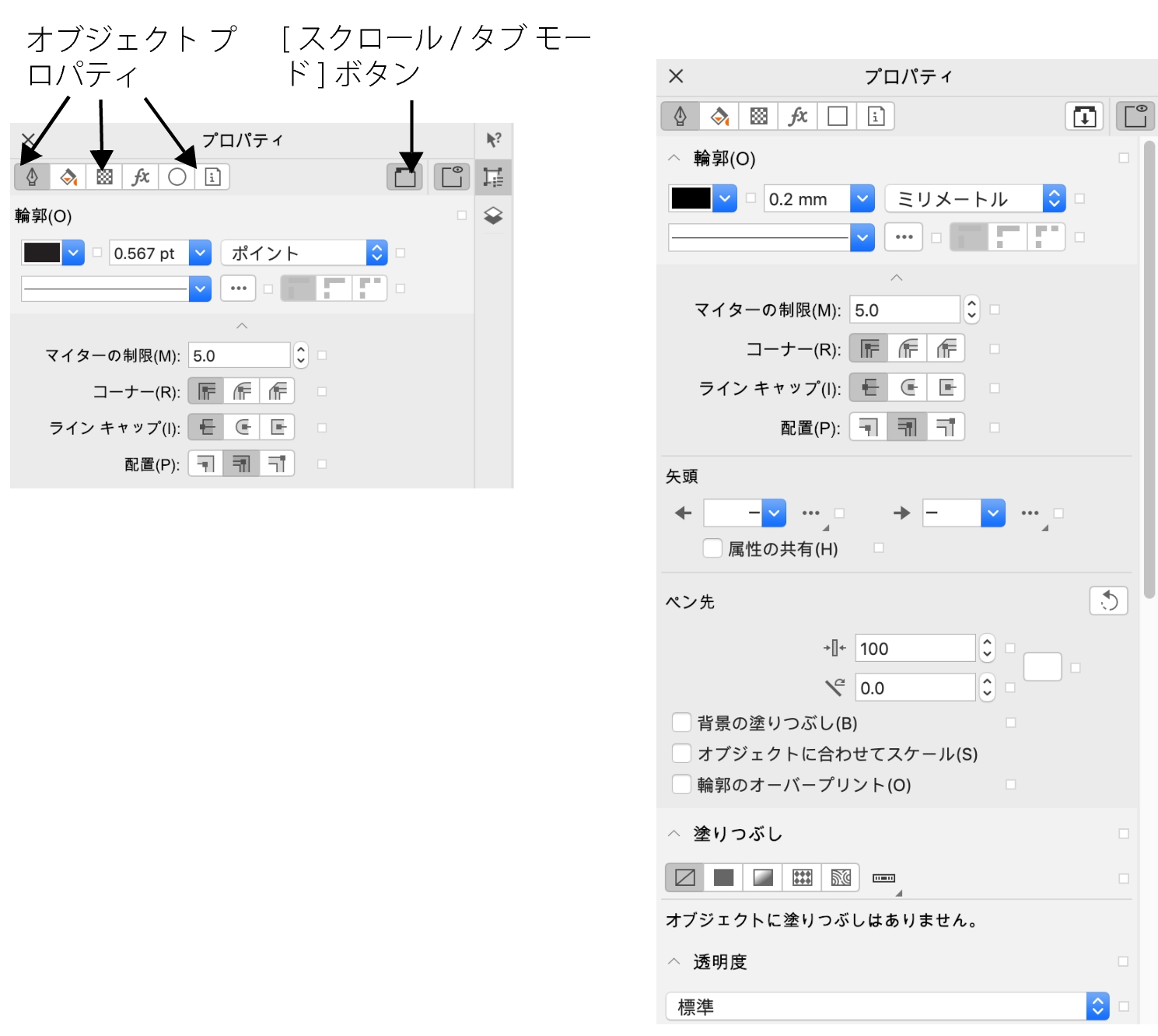

[プロパティ] インスペクタの上部にあるコントロールを使用して、修正するプロパティに素早く移動できます。また、2 つの表示モード、スクロールとタブが使用できます。スクロール モードは、関連するすべてのオブジェクトのプロパティを表示します。目的のオプションにスクロールできます。タブ モードは、一度に 1 つのオブジェクト プロパティのグループのみを表示します。他のオプションは表示されません。たとえば、塗りつぶしオプションのみ表示して、次に、[輪郭] ボタンをクリックして輪郭オプションのみを表示することができます。
この例では、[プロパティ] インスペクタに、選択した長方形の編集可能なプロパティが、タブ モード (左) およびスクロール モード (右) で表示されています。

修正するオブジェクトのプロパティを表示します。
インスペクタの上部にある対応するボタンをクリックします。
スクロール モードとタブ モードを切り替える
[スクロール/タブ モード] ボタンをクリックします。
スタイル インジケータの表示/非表示を切り替える
[スタイル インジケータ] ボタンをクリックします。
