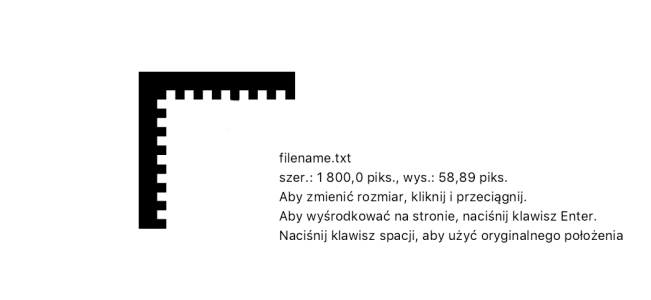

Wskaźnik importowania tekstu umożliwia umieszczenie tekstu na stronie rysunku.

Ustaw wskaźnik importowania na stronie rysunku i kliknij.
Kliknij i przeciągnij na stronie rysunku, aby określić rozmiar ramki tekstu.
Naciśnij klawisz Spacja, aby umieścić zaimportowany tekst w domyślnej lokalizacji.
