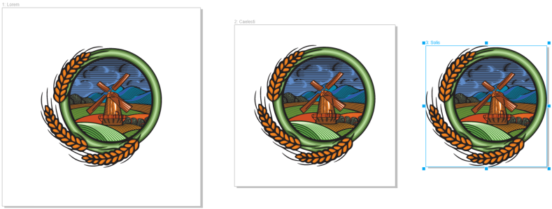

CorelDRAW umożliwia zmianę szerokości i wysokości strony na wiele sposobów. Podczas pracy w widoku pojedynczej strony można zmienić rozmiar strony, określając nowe wymiary lub wybierając inny wzorzec. Podczas pracy w widoku wielu stron można również interaktywnie zmieniać rozmiar stron w oknie rysunku. Aby zmienić rozmiar strony wzdłuż pojedynczej osi, przeciągnij uchwyty środkowe. Zmiana rozmiaru odbywa się w dwóch przeciwnych kierunkach jednocześnie. Aby zmienić rozmiar strony wzdłuż dwóch osi i zachować proporcje strony, przeciągnij uchwyt narożny. Proporcje szerokości i wysokości są domyślnie powiązane.

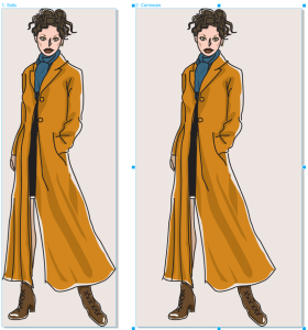

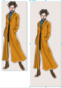

Przeciąganie górnego i dolnego środkowego uchwytu umożliwia skalowanie strony w pionie.
Przeciągnięcie lewego i prawego środkowego uchwytu umożliwia skalowanie strony w poziomie.
Przeciąganie uchwytów narożnych umożliwia skalowanie strony w obu kierunkach, zachowując proporcje strony.
Maksymalny rozmiar strony wynosi 1800 na 1800 cali. W widoku wielu stron wymiary wszystkich połączonych stron nie mogą przekraczać maksymalnego rozmiaru rzutni.
Można również zmieniać rozmiar stron, aby pomieścić zawartość w warstwach lokalnych bez konieczności ręcznej zmiany szerokości i wysokości strony za pomocą przycisku Automatycznie dopasuj stronę na pasku właściwości. Opcjonalnie można ustawić odległość między krawędziami strony a grafiką.
Aby usunąć nadmiar dopełnienia wokół obiektu na stronie (po lewej), rozmiar strony jest zmieniany do granic obiektu z 1-calowym marginesem (w środku) i bez marginesu (po prawej).
